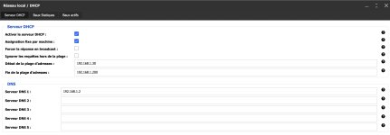

Comme tu as demandé à Free une IPV4 full stack, tu ne devrais rencontrer aucun problème. Les copies d'écran viennent d'une Freebox Ultra mais on reste sous freebox OS.
Freebox, serveur DHCP.
Freebox, baux statiques.
Synology, Réseau > Général.
Dans cet exemple l'IP locale du NAS est 192.168.1.2.
