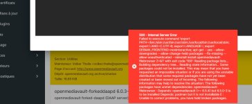

je viens de ré-installer OMV 6 dans sa version 6.5 et quand j'essaye une installation de plugins via l'interface distante , cela me donne cela, je ne vois pas d'ou vient le soucis .
merci de votre aide

Pour moi le code d'erreur que tu as du plugins est lié a ta version d'OMV, il te demande d’être au minimum en 6.5.4
Dans un autre cadre rouge . Il indique que python n est pas installe. J ai eu des soucis avec les mirroirs pendant l install

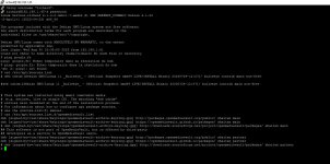

il me refuse l'accès sous putty, mauvais mot de passe visiblement
voici quelques réponses
Effectivement, la machine ne semble pas relié au net . Pourtant , elle est relié au réseau local . Comment remédié a cela ?
