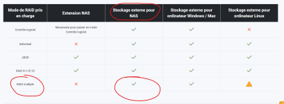

EDIT 2 : ohhhhhhhh dois je comprendre que le TR-004 ne peut etre configuré qu'en tant mode "NAS expansion" quand relié au TS-462 ???
EDIT 3 : je suis completement paumé , je comprends ici https://www.qnap.com/fr-fr/product/tr-004 qu'en mode expansion le multi RAID et individuel sont supportés .... mais pas pour moi :(

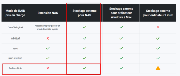

Pour moi, avec les DIP en "Controle Software" , et en utilisant effectivement le mode de stockage externe par le NAS il te doit etre possible de faire 2 RAIDs différent sur le TR.
Attention comme le montre ce tableau, si tu est en mode "Extension du NAS", pas de multi RAID possible
Jusqu'a présent je comprenais que "Control Software" et "Extension NAS " etait la meme chose , dois je comprendre qu'on peut etre en "Control Software" ET en "Stockage Externe" ? , a chaque nouvelle lecture je comprends qqchose de différent :(

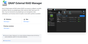

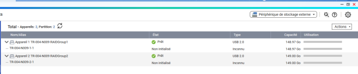

Oui merci , c'est ce que m'a dit le support , ils ont confirmés qu'il n'est pas possible de créer 2 RAID depuis le NAS mais possible depuis un PC avec capture d'ecran a l'appui montrant les 2 RAID visible depuis le NAS
    69.5 KB · Affichages: 3
Salut, Depuis le PC (DIP sur Software CTRL) la création de 2 types de RAID fonctionne :
Il faut donc les créer sur PC avant de le brancher sur le NAS... C'est bien ça ?
