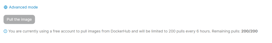

Ce matin je ne comprend à nouveau pas grand chose - j'ouvre Portainer pour faire le ménage des images mises à jour (donc périmée) et il m'indique que je n'ai plus d'images (sur les 100/6h de base) ??? ça fait + de 12 heures que je n'ai pas opéré de mise à jour (que je fais manuellement avec WUD) et ce sur mes 2 serveurs (bon si c'est par IP publique ...).
Je suis donc allé sur mon compte de DockerHub pour créer 2 tokens que j'ai reliés respectivement à mes 2 Portainer (sachant que je ne déploie pas mes piles avec Portainer : juste entretien, redémarrage et journaux) - j'ai donc bien à présent 200 images / 6 heures.
