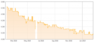

Autre point important avant de regarder les modèles disponibles sur le marché : cibler les tailles de disques les plus rentables au To.
En effet, ça serait idiot de prendre 2 petits disques 30% plus chers par To quand un seul disque 2x plus gros vous donnera la même capacité 30% moins cher.
A l'inverse, tout concentrer sur un seul gros disque hors de prix n'est pas non plus une bonne affaire si 2 disques plus petits peuvent vous donner autant d'espace de stockage pour bien moins cher au To.
Et donc résultat des courses : il faut surtout éviter les extrêmes !
![cout_du_To_hdd.png](https://www.fly-the-planet.com/medias/community/misc/cout_du_To_hdd.png)
En effet, les petits disques sont chers au To car ils mettent en oeuvre toute une mécanique incontournable, un boîtier 3" 1/2, un moteur, des plateaux, des têtes, une carte électronique, des connecteurs, etc. pour finalement la rentabiliser sur bien peu de To.
Et les gros disques sont chers car ce sont les tous derniers modèles sortis, souvent à la pointe de ce que les constructeurs savent faire, les volumes de fabrication sont encore faibles et comme toute innovation, ça se paie.
Du coup, on privilégiera actuellement les disques entre 4 et 10To et on évitera les 3To et moins ou les 12To et plus.
