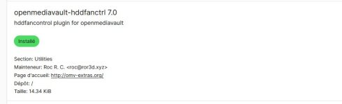

pendant la mise à niveau d'OMV 7 , j'ai trouvé qu'il y avait beaucoup de paquets d'upgrader, donc j'ai été voir par curiosité dans "extensions" et j'ai découvert ceci ...
... une appli qui gérerait le(s) ventilo(s) en fonction de la température des HDD :)
j'ai cherché des infos sur le fonctionnement, mais même sur le site OMV le concepteur (ror3D) avoue ne pas avoir réaliser la notice d'utilisation !!
voir ici
cela m’intéresse d'autant plus que la gestion du ventilo sur un Asustor (voir mon AS5002T) est une vraie chienlit :(

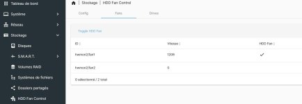

donc j'ai installé, cela donne ceci ...
.... étonnamment, c'est accessible dans "stockage", moi je cherchais plutôt dans "système"
ça fonctionne puisque j'ai réussi à baissé la température max dans config et la CPU est passé de 46° à 42°, mais sans notice minimal, j'ai fait ça au pif
donc si quelqu’un utilise et a une idée de ce que l'on doit ajuster, merci d'avance ;)
