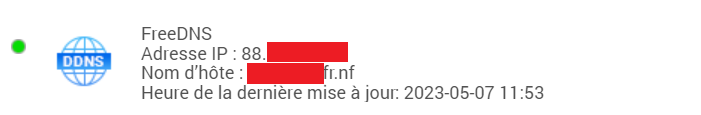

Sur http://freedns.afraid.org/ j'ai indiqué que mon domaine doit être envoyé vers mon IP externe, avec en paramètre "A" (je ne sais pas ce que ça veut dire, mais c'est là où on a le choix avec "AAAA" etc...)
C'est écrit "broken", mais j'ai pu vérifier que ça fonctionnait bien quand les fichiers du site étaient stockées à la racine du répertoire Web de mon NAS.

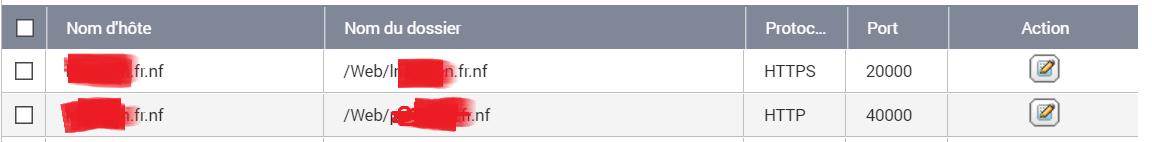

J'ai créé des hôtes virtuels (donc, chacun a son propre dossier dans le répertoire Web) (les noms sont identiques, mais pas les ports)

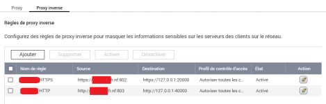

Dans le reverse proxy :
J'ai également rerouté des ports dans ma box, mais je ne sais pas si c'est utile. Dois-je rerouter TOUS les ports concernés dans les paramètres ci-dessus ?
Paramètre A : Tu as une IP_Publique IPv4 fixe ce qui semble le cas
Paramètre AAAA : pour les adresses publique IPv6
A mon sens il faudrait des noms différents car sinon impossible de rediriger sur le bon dossier ( en fonction du n° de port). Mais je ne vois pas l'utilité de faire un site en http

Alors. Dans les ports virtuels j'avais vu dans un tuto qu'ils devaient être tous différents, or apparemment ce n'est pas obligatoire, j'ai laissé 80 pour tout le monde. Et ça fonctionnait enfin (après quelques autres bidouillages...) !
J'ai ensuite modifié, dans les hôtes virtuels, HTTP en HTTPS, et port 80 en port 8081.
Et maintenant ça ne fonctionne plus ; "Ce site est inaccessible XXXXXXXX.fr.nf a mis trop de temps à répondre."
... Il y a peut etre une histoire de flush DNS, de certificat SSL (j'ai bien validé le let's encrypt pour myqnapcloud mais c'est peut être différent ?), bref, je reessaierai plus tard.
