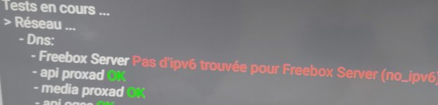

J'ai lu les différents échanges et il y a un cas qui me concerne. J'ai la freebox POP serveur en mode bridge ( tout désactivé - 0 DHCP- 0pare-feu- 0wifi). derrière j'ai un routeur synology RT2600AC en mode routeur avec wifi , tout ce dont j'ai besoin. j'avais jusqu'à il y a 1 mois la TV qui fonctionnait parfaitement et du jour au lendemain plus de TV alors que ma conf n'a pas changée et impossible de comprendre de quoi cela peut venir. Au cas où j'ai contacté free qui m'a renvoyé un player mais cela ne change rien, 0TV alors que tous les autres service fonctionnent très bien.
Quand je fais un diag avec l'outil diagnostic de la box player j'ai "juste" une erreur dans la partie DNS qui me dit aucune IPv6 trouver pour box serveur. ( je ne me rappelle pas si j'avais ça avant vu que ça fonctionnait).
Si quelqu'un a une idée je suis à l'écoute car là je sèche vraiment ( mais ce n'est peut etre rien du tout.).

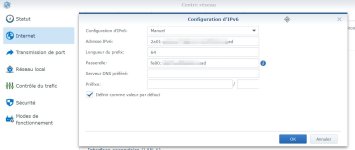

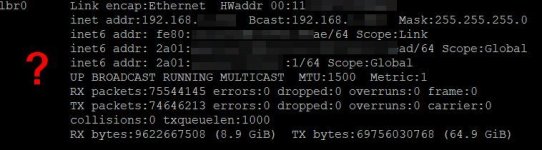

Je viens de retester avec ce que tu m'as dit mais rien. je ne prend peut être pas les bonnes IP. Voici quelques captures.
Est-ce cette IPv6 fe80: que je dois mettre dans le second nexthop la freebox ? ( si je dit pas de connerie on est sur le lien local).

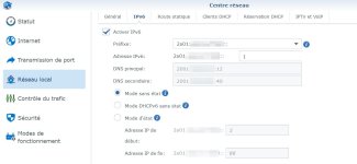

Autres captures .
Dans la partie internet je dois etre en manuel sinon je ne peut pas configurer le réseau local ipv6 le prefixe je dois prendre quoi du coup FE80 ou 2a01 ... :( ( capture suivante).
Désolé de pas être bien doué mais là je comprend pas la logique du truc.
Les adresses IPv6 en fe80 sont bien des adresses IPv6 local chaque carte réseau à sa propre adresse local ;
Le préfixe commence par 2a01. C'est la première partie de l'adresse . D'aprés tes captures d'écran tu es en DHCPv6.
Les clients compatible IPv6 sont configurer comment ? Ont-il une adresse IPv6 ?
Le routeur ne semble pas proposer l'IPv6 SLAAC . En SLAAC le routeur récupère le préfixe et attribue les adresses IPv6 automatiquement
Cela est complètement transparent.

Oui il faut un router en auto configuration en SLAAC OU Statless. Pas de DHCPV6
Pour moi cela correspond au mode sans état. Celui que tu as choisi.

@zypos , j'ai voulu rmettre comme avant , relais ipv6 , etc et la pop recupère une ip quand même mais j'ai un message qui me dit qua la box serveur elle n'a pas d'ip.
J'avais également créé une règle de pare-feu sur le routeur pour tous autoriser dans tous les sens pour voir si ça changeait quelques chose.

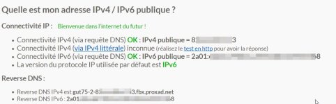

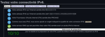

Bon je viens de tout refaire, et j'ai activé ipv6 sur mon pc . quand je test ma compatibilité IPv6 tout est vert .
Ma conf est donc bonne logiquement ?
Mais le flux TV RIEN. KO et toujours le message qui me dit que la box serveur n'a pas d'ipv6
Oui ça marche
Donc soit tu as un paramétrage dans le rt qui te bloque, soit le paramétrage de la transmission du préfixe au rt n'est pas correct.
Oui. As-tu mis l'adresse stateless, tu dois avoir une adresse du type fe80::xxxx:xxff:fexx:xxxx elle est fixe pour ton router et dépend de l'adresse mac. Il existe des convertisseurs sur le net.
