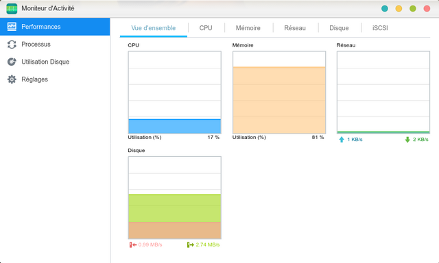

Mes disques écrivent en permanence depuis 1 semaine environ, et la mémoire est sacrément utilisée. Les deux processus qui tournent le plus souvent sont "top" et "ufraw-batch".
Je pensait que c'était le même souci que sur ce fil, mais chez moi pas de watch_storage en fonctionnement...
Bref, les disques font beaucoup de bruit, ma copine a menacé de jeter le NAS par la fenêtre si le problème n'était pas résolu rapidement :oops:
Savez-vous d'où ça vient ? De cette fameuse mis à jour ? Là j'en viens à me dire que j'aurais dû prendre un QNAP SSD fanless (bon, pas le même prix :-| )
Hello PierreTPE57
c'est normal que TOP soit en fonctionnement car c'est le moniteur d'activité que tu viens d'ouvrir.
je ne connais pas "ufraw-batch" mais il semble lié à de la conversion photo RAW ... ?
Effectivement, le cas a été rapporté sur le forum Western Digital
ufraw is a utility for manipulating image files. It sounds like your device is generating thumbnails for all your media. Depending on how much you have uploaded, you might need to wait a long time for it to finish.
C'est donc effectivement une création de vignettes, probablement pour mes photos en Raw (les 2To de disque en contiennent un bon paquet !). Donc même souci que rapporté dans les posts précédents.

I don `t agree with you! Actarus ran into a problem that wasn’t rare or special. I have the same problem with loading memory. 36% load. I have 8 GB of RAM. Before the update, the load was 10-12%. If I back up the data in MyArchive, then the memory load will return to normal for a short time. After sleep, memory load is again 36%.
