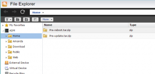

bonsoir
@ ceux qui ont rencontré le souci de redémarrage
a) rendez vous dans Explorateur de fichiers et téléchargez le fichier Pre-update.tar.zip
b) une fois cela fait, chargez le sur un service Cloud Public type Google Drive, OneDrive, Dropbox etc
c) envoyez moi le lien du b) par message privé
merci d'avance
bonne soirée
