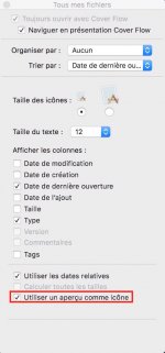

Tu as bien fait d'essayer avec AFP via le menu Se connecter au serveur... c'est ce qu'il faut faire. Ensuite, sur Mac, le finder utilise beaucoup la bande passante. En effet, au-delà de lister les fichier (cette partie est assez rapide, suivant la connexion WiFi) Finder va générer les vignettes/aperçu pour chaque fichier photo (même pour chaque icône)... oui, oui, c'est lui qui va générer sa vignette par photo. Donc si ton dossier est constituer de nombreuses photos, les accès peuvent-être trèèèèèès lent.
Il est possible de désactiver la génération de vignette/aperçu comme icône. Pour cela, il faut aller dans le menu Présentation du Finder, Afficher les options de présentation et décoche la case Utiliser un aperçu comme icône.
Fais un essai et tiens nous au courant.
FX Cachem a dit:
