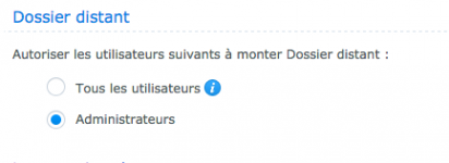

En faite je cherche à accéder à la fonction "Connexion à distance" (filestation -> Outils) du synology en tant qu'user mais n'arrive à l'avoir qu'en tant qu'admin.

Alors, en tant qu'administrateur tu vas dans File Station puis tu cliques sur le bouton Paramètres puis tu vas sur l'onglet Montage/Connexions.
Dans la section Dossier distant tu sélectionnes Tous les utilisateurs à l'endroit où tu peux lire Autoriser les utilisateurs suivants à monter Dossier distant et tu cliques sur le bouton OK.

Merci pour ta réponse sauf que ça me renvoie automatiquement sur le panneau de configuration dès que je valides ce que tu me disais et du coup la modification n'est pas effective (ça marche pas une fois que je me déconnecte du compte admin vers le compte user)...
Je me retrouve sur : Panneau de configuration // Utilisateur // Avancé.
Je comprends vraiment pas pourquoi... Si tu as une autre idée je suis preneur !
Ca y'est !
En faite il fallait activer "Serveur et service cloud" en cochant "Tout les utilisateurs" !
Merci pour ton aide ! :)

En plus de la manipulation indiquée par FX Cachem, il faut également activer le service d'accueil de l'utilisateur (en tout cas, sous DSM 6.2.1-23824 Update 4).
C'est pour cette raison que nous sommes sans cesse renvoyés vers "Panneau de configuration / Utilisateur / Avancé".
C'est d'ailleurs bien précisé dans le message popup qui apparaît suite à la manipulation précédente. :wink:
Cela va créer un dossier "Home" et c'est dans ce dossier (et uniquement celui-ci) qu'un utilisateur non admin pourra monter des dossiers distants.
