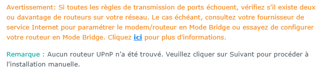

Mainenant je suis bloqué sur le certificat let's encrypt avec ce message :
Du coup, côté box j'ai créé cette règle : 1704459531317.png
Et à priori le port 80 n'est pas bloqué par le firewall de la box
Côté Syno j'ai désactivé le firewall
Je préçise que je suis resté en IP V6 parceque je n'arrive pas dans ovh à faire un dynhost qui pointe vers le domaine en IPV4 mais uniquement vers des sous domaines. Quand je mets "*" il refuse...
J'ai regardé via le débug de letsencrypt mais j'y comprend rien
Bref comment gérer Let's encrypt ? Merci d'avance

Je viens de procéder à un scan des ports.
Le port 80 de ma box est bine ouvert.
Le port 80 du Nas est fermé.
Savez vous où je peux modifier ça ?
Bon, j'ai résolu mes problèmes ou presque, j'ai tout repassé en IP V4 du coup j'ai un let's encrypt (youhou) et tout pointe vers mon domaine principal...
