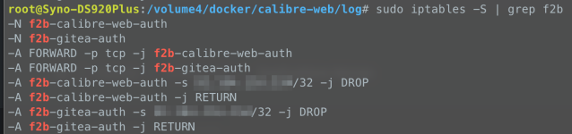

Alors je viens de tester: j'ai donc edit mon `jail.local` et il avait déjà le même banaction (banaction = iptables-allports). J'ai donc juste rajouté le `action = %(action_mwl)s` et j'ai restart mon docker swag: malheureusement, tout comme avant, en spammant le login par url, je suis flaggé une fois de plus mais ne suis pas bloqué.
J'ai essayé d'autres pistes, car je suis tombé sur différents postes en lignes, aucun n'a résolu le problème, mais je partage tout de même car peut être que je n'ai pas fait convenablement et que vous pourrez me guider sur ce que je fais de faux:
Comme l'explique ce poste, il se peut que mon syno n'ai pas les modules iptables nécessaires. En outputant le fichier `/proc/net/ip_tables_targets`, je n'ai ni DROP ni REJECT. L'OP de ce post a résolu son problème en créeant un "local iptables blocktype config file", et en le settant à DROP. Malheureusement, je pense que, vu l'ancienneté de ce post, fail2ban a bien changé, car dans le dossier `/etc/fail2ban/action.d/`, aucun fichier .local mais que des fichiers .conf. J'ai essayé une première fois en créant ce fichier comme dans la solution du poste, mais évidemment, f2b n'a pas voulu restart, problème de formatting du fichier. J'ai donc essayé de modifier le seul fichier qui présentait une règle similaire, à savoir `/etc/fail2ban/action.d/iptables-common.conf`, qui avait 2 règles (init et init inet 6) à `blocktype = REJECT --reject-with icmp-port-unreacheable`. J'ai donc changé à `blocktype = DROP`. Mais après restart, rien n'a changé, toujours le même problème.

En prenant un extrait de l'historique de Fail2Ban que tu as posté, l'erreur provient (à mon avis car je n'utilise pas iptables(8); les serveurs que je gère ayant Fail2Ban sont sur des *BSD donc ipf(8) et ipfw(8)) dans la première action de bannissement utilisée pour iptables(8), entraînant de facto un code d'erreur de sortie égal à 1 (ligne #7).
  • Ligne #2 : Fail2Ban demande de bannir un hôte avec iptables -w -N f2b-nginx-unauthorized
Hors l'option -N d'iptables(8) interdit la création d'une "chaîne" portant le même nom qu'une chaîne déjà existante comme l'indique la ligne #5 de l'extrait de l'historique ci-dessus.
CF. man 8 iptables sur une distribution GNU/Linux :
-N, --new-chain chain
       Create a new user-defined chain by the given name.
       There must be no target of that name already.
Il faut donc revoir les commandes iptables(8) de l'action iptables-allports et le filtre nginx-unauthorized.
Sur le wiki de Fail2Ban il y a également une note sur l'utilisation conjointe de docker.

La commande suivante sudo iptables -S | grep f2b me retourne pourtant bien des règles, mais il n'y a pas de DROP derrière... ni même d'adresse IP, ce qui je pense est le résultat du non blocage... (bon après, je ne sais pas interpréter ce que renvoie cette commande) :
Reste maintenant à trouver comment ajouter ça :)

J'ai réussi à avoir le DROP et l'IP dans la règle : suivre ceci : https://github.com/sosandroid/docker-fail2ban-synology/issues/6
Mais depuis cette adresse IP je continue à pouvoir accéder au service... Là en l'occurence, c'est gitea.

Premièrement, désolé de mon inactivité. Après mon dernier message, j'ai un peu baissé les bras et, étrangement, je n'ai jamais reçu d'emails m'indiquant que de nouveaux messages avaient été postés sur ce thread. Étrange...
Mais il y a quelques jours, frustrés de mon abandon, j'ai repris de zéro et ai voulu commencer avec cette-fois ci non pas swag mais avec le fail2ban de crazy-max.
Aidé de sa documentation ainsi que du wiki très bien rédigé de vaultwarden, je suis tombé sans le vouloir sur le même repo que toi, @MilesTEG1 ! À savoir, https://github.com/sosandroid/docker-fail2ban-synology
En suivant les instructions du setup de fail2ban sur le wiki de vaultwarden, j'ai finalement réussi à bannir des IPs !
Il m'a suffit d'adapter mon container swag et ses fichiers de conf, et mon container swag a finalement accepter de bloquer les IPs qui brute-forcent.
Je récapitule donc les changements dont j'ai du procéder:
- En tout premier lieu, permettre à son syno d'accéder aux réelles adresses IPs en suivant ce guide, comme je l'avais mentionné dans mon premier message. Je précise que mes modifications dans les jails de `chain = DOCKER-USER` que je mentionne dans mon tout premier message s'avèrent inutiles.
- Je présie aussi que le changement de l'action en `action = %(action_mwl)s` que je mentionne quelques messages plus tard est aussi inutile. Dans ce même message, je me rends compte maintenant que j'avais toutes les clés en main, mais apparemment cela ne m'a pas suffit:
Il faut impérativement configurer son blocktype en DROP, comme l'explique toujours ce même repo: https://github.com/sosandroid/docker-fail2ban-synology
Il faut donc créer un fichier .local qui overridera. Tout est expliqué sur le repo github.
Les fichiers ".local" sont donc à créer, comme l'a expliqué @cooper quelques messages plus loin.
