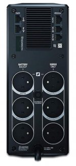

Je pensais que l'onduleur et le NAS s'accordait en cas de panne via un cable USB (pour envoyer l'ordre au NAS de s'éteindre correctement) mais à priori il n'y a pas de port USB ?!
file.php
Du coup çà marche comment ?
En haut à droite, il y a une prise RJ45 marquée Data Port USB. Il doit donc y avoir un câble RJ45 / USB type B livré avec l'onduleur. C'était commun sur les onduleurs MGE, il y a quelques années.
