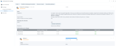

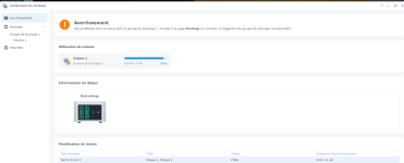

Bonjour !
je dispose d'un Synology DS418PLAY depuis 2 ans. J'avais un 1er disque dur WD RED NAS en 8 TO mais la capacité disponible venant à être trop faible, je viens d'acheter un 2nd disque dur (le même en 8 TO).
J'ai suivi les instructions trouvées sur le site Synology pour étendre le volume existant... mais après 11 heures d'attente pour que le disque dur soit ajouté... je me retrouve avec le même espace disponible qu'au début...
J'ai bien les 2 disques durs d'affichés, mais que 7,4 GO de capacité totale !
Je suis novice et je ne comprends pas mon erreur ni ce que je dois faire maintenant pour corriger.
J'ai fait des copies d'écran pour vous montrer, vous les trouverez en PJ.
Merci d'avance de votre aide car je suis totalement perdu :-(

Tu est visiblement passer d'un stockage sans RAID ( SHR sans protection des données ), a une stockage avec RAID ( SHR avec protection des données ).
Si tu souhaite recupérer l'espace des 2 disques, il faut les monter en volume simple ( Basic ), mais maintenant pour le faire, il faut démonter le volume actuel, cela veut donc dire sauvegarder tes données ailleurs et supprimer le volume actuel pour le re-faire.

Je n'ai pas d'autre choix que de supprimer (et stocker autre part en attendant) les données des 2 disques ??
Je ne peux pas simplement supprimer les données du disque 2 (comme c'est apparemment une copie du disque 1) et ensuite faire je ne sais pas quoi pour créer un seul espace de stockage composé des 2 disques durs ?

Non. Le volume est maintenant en SHR avec protection. Il veut donc 2 disques. Si vous lui enlevé en disque, vous allez avoir constament un avertissement vous indiquant que le volume 1 est dégradé.
