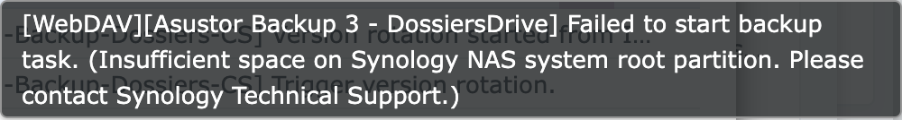

En attendant une réponse du support qu'il va falloir que je contacte, est-ce que quelqu'un a une solution pour désencombrer la partition système root ?
Car j'ai des erreurs de tâches de sauvegardes :
Et aussi des erreurs identiques quand j'installe un paquet spk.
Merci d'avance

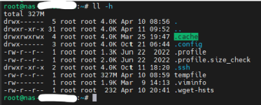

j'avais eu ce problème, en faisant un test de débit avec l'utilitaire :
SynoCli Network Tools​
en faisant le test de débit, le fichier temporaire était mis en système
voici le commentaire de l'assistance :
Je vous remercie pour l'accès distant.
Je constate que dans le dossier /root, il y a un fichier tempfile qui n'est pas censé être là :
Est-ce que je peux supprimer ce fichier ?
Merci d'avance.
Bonne journée.
Bien cordialement,

regarde ce que me marque mon ds923+
total 24K
drwx------ 3 root root 4.0K Nov 30 11:24 .
drwxr-xr-x 25 root root 4.0K Mar 1 08:33 ..
drwxr-xr-x 3 root root 4.0K Nov 30 11:24 .cache
-rw-r--r-- 1 root root 0 Apr 19 2023 'FOR SYSTEM USE ONLY. DO NOT UPLOAD FILES HERE.'
-rw-r--r-- 1 root root 1.3K Apr 19 2023 .profile
-rw-r--r-- 1 root root 2.0K Apr 19 2023 .profile.size_check
-rw-r--r-- 1 root root 232 Mar 11 08:29 .wget-hsts
tu as mis d'autres fichier dans le sustème et cet espace est vfraiment restreint
1710164325900-png.11612
compare les deux et ici, on ne peut presque rien mettre

la taille, je ne sais pas, pour ma part, ce qui m'avait posé problème était le cache du teste de débit qui m'avait posé problème. Essaye de mettre un gros fichier pour voir si tu y arrive genre 1 go, si ça passe, regarde combien fait ta sauvegarde ainsi que le nombre de fichiers au cas que synology aurait mis une limite.
En tout cas, le cache pour chez moi, je ne pouvais plus installer de nouveaux paquets et ils ont mis un répertoire indiquant "FOR SYSTEM USE ONLY. DO NOT UPLOAD FILES HERE"
en tout cas, il est limité en poids ce répertoire, ça c'est sur
