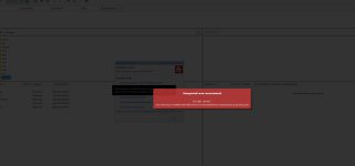

j’ai ouvert filezilla et j’ai ce message vous pouvez me dire quoi faire si possible pourtant jusqu’à présent sa fonctionnait bien
Erreur inattendue rencontrée :Erreur de script.moz-extension://71a3963b-4d49-4fbc-b2ed-e1a123c07a38/content-scripts/passkey_proxy/index.js:0:0Erreur inattendue rencontrée :Erreur de script.moz-extension://71a3963b-4d49-4fbc-b2ed-e1a123c07a38/content-scripts/passkey_proxy/index.js:0:0
    80.5 KB · Affichages: 4

Le message d'erreur me fait penser a un problème avec une extension, d'où ma demande d'essayer en navigation privée ou autre navigateur.
Vu que cela semble résoudre, cela confirmerait un problème avec ta session actuelle du navigateur ou extension.
Essaye alors de vider le cache, et de désactiver certaines extensions
