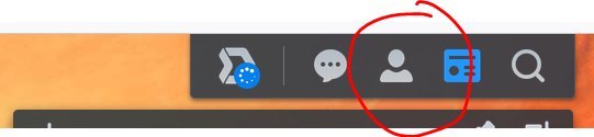

bon étant donné l'afflux de réponses :ROFLMAO:... j'ai trouvé sur facebook . Pour information je n'avais pas fait gaffe mais il y a une fenêtre d'envois de mails pour la configuration générale dans le panneau de configuration mais aussi une fenêtre d'envoi de mails a configurer pour chaque utilisateur et celle là ne se trouve pas dans le panneau de conf mais il faut cliquer en haut à droite pour la trouver . donc post a mettre en RESOLU
