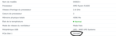

Je viens d'acheter un DS923+ (migration depuis un DS1520+) et une carte E10G22-T1-Mini Neuve.
Sauf que cette carte, sur mon NAS ne fonctionne pas : Elle n'apparait pas, je vois bien le port PCI comme occupé dans le centre d'info (cf capture) mais il n'y a aucun référence, aucun LAN3. Bref ou c'est software ou Hardware. Le NAS est en 7.2 Update 3, donc à jour... J'ai testé de réinstaller DSM sur un disque dur autre que ceux de mon stockage, soit, une clean install mais rien à faire même problème... Une idée ?

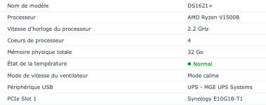

Ca devrait plutôt indiquer "Synology E10G22-T1-Mini"
Par exemple sur un DS1621+ avec une carte PCIe E10G18-T1:
Tu as redémarré le NAS, retiré et réinstallé la carte Pcie?
