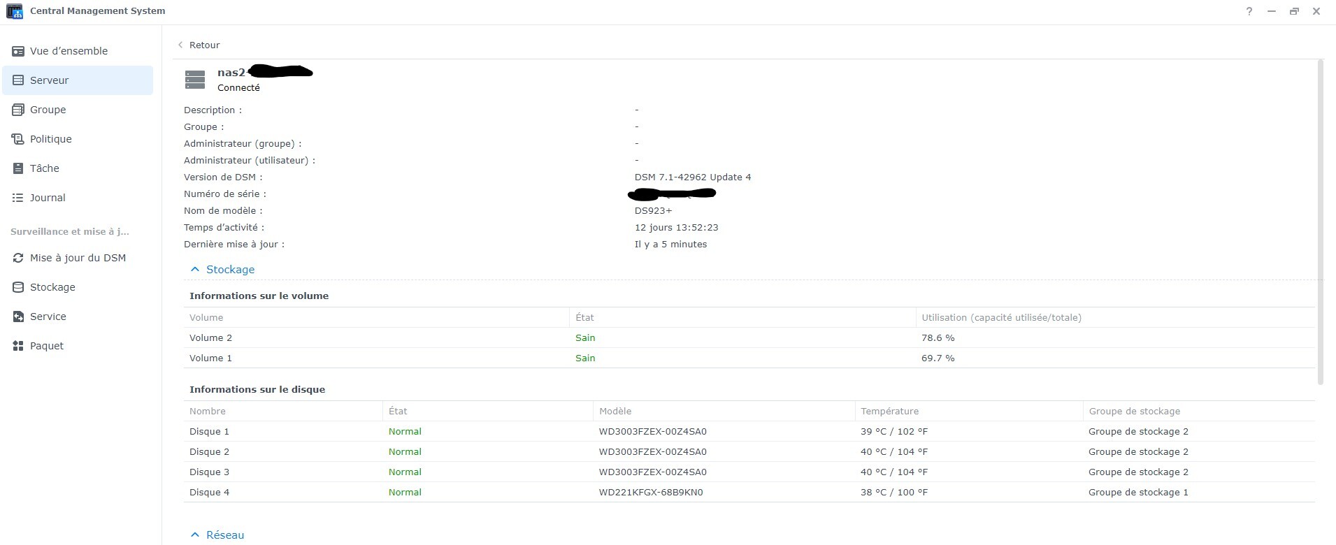

bienvenu chez les ds923+ 😁
J'aimerais aussi savoir si je peux dédier un DD uniquement pour héberger des petites applications (Wordpress, par exemple) et rendre uniquement ce dernier accessible depuis le web, de façon à éviter d'exposer le contenu des 2 premiers DD sur le web.
oui, pour cela créer deux volume, le premier pour les deux disques, le deuxième pour le dossier web qui faudra déplacer sur ce dernier volume. attention a ne pas trop mettre trop d'appli, le nas ne contient que 4 go de ram ou alors il faudra rajouter de la ram. En ce qui concerne l'accès des répertoires au web, c'est selon la configuration faite sur le nas indépendant des volumes, seul le dossier web qui est spécialement conçu pour mettre des sites peuvent être accédé depuis l'extérieurs si aucun fichier index html ou php n'y est dans les répertoires. Donc, les répertoires ne seront pas accéssible depuis internet sauf en entrant un user et son mot de pass
réglage du parefeu --->
