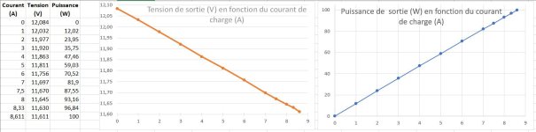

Sur un DS918+ (comme sur les NAS à 4 disques des générations précédentes), le bloc secteur fourni une alimentation 12V (via un connecteur a 4 broches). Cette source 12V est utilisée quasi directement par les ventilateurs et les disques durs 3,5". Il y a juste des interrupteurs électroniques entre la source d'énergie et ces consommateurs. Ensuite cette source 12V est convertie en plusieurs sous-alimentations (5V, 3,3V, etc) par des mini-alimentations à découpage qui sont installées sous le processeur Celeron (plus exactement entre la prise alim à l'arrière le groupe de composants sous le processeur Celeron).
Il y a donc plusieurs possibilités :
  • Accumulation de poussières (plus ou moins conductrices) dans le coin à droite du processeur Celeron. Je considère que c'est un défaut de conception, car le flux d'air qui provient de l'ouïe latérale droite (inscription Synology qui forme une entrée d'air) est aspiré par les ventilateurs à l'arrière et se concentre dans une zone réduite de la carte mère, dans une zone où la conversion d'énergie s'effectue. L'absence de vernis de protection, sur la carte mère, favorise aussi des pannes bizarres
  • Bloc secteur défectueux (limitation en puissance) car les disques durs 3,5" consomment plus d'énergie que les disques durs 2,5" (et les SSD)
Le test que j'ai pu faire sur un bloc secteur (utilisable sur DS414, DS918+) d'un NAS en panne (DS414), donne les informations suivantes :CaracteristiquesDetailleesBlocAlimDS414.jpg
Ce bloc secteur est conforme à sa spécification (100W). La panne (très bizarre) de ce DS414 c'était justement l'accumulation de poussières dans la zone décrite ci dessous.
Le test que j'ai pu faire sur un bloc secteur (utilisable sur DS414, DS918+) d'un NAS en panne (DS414), donne les informations suivantes :Voir la pièce jointe 4869
