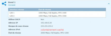

Nas : DS716II+ (2x4To)
N°HDD : 2x WD40EFRX-68T0N0
Switch : netgear gs108Tv2

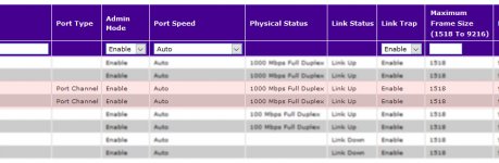

Configuration : PC, NAS et BOX (internet) sont branchés sur le switch
Le nas est branché au switch via deux cables rj45 cat6, dans le syno (bond ok) et sur le switch avec le LACP. (cf pièces jointes)
le PC lui est branché via un seul cable rj45 cat6 au switch
J'ai fait des test via l’utilitaire "NAS performance tester" en moyenne je suis à 106Mo/s.
Quand je vois des tests sur le net avec des utilisateurs qui dépasse 200Mo/s avec le même modèle, j'aimerai savoir si j'ai loupé un truc ?
- Es-que les HHD WD40EFRX-68T0N0 bride le débit ? (Sur le net il affiche ce HDD à 5400RPM... alors que dans la gestion des volume du syno c'est bien spécifié 7200rpm.)
- Es le fait que j'ai qu'un seul cable entre mon PC et le switch ?
- Un cache SSD est la solution ?
Quels sont les recours pour augmenter le débit théorique de ce syno à +/- 200Mo/s ?
