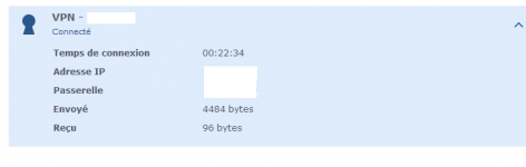

Alors j'ai un VPN et je souhaite que Download station s'y connecte
J'ai configuré la connexion VPN sans soucis ça connecte :
mais lorsque je lance un téléchargement dans download station envoyé/reçu ne bougent pas d'un iota donc j'imagine que le flux réseau de download station ne passe pas du tout via le vpn.
Donc comment est-ce faisable ?
Merci d'avance.
