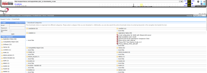

Malheureusement les fichiers ont disparu des serveurs officiels! Voir avec la Wayback Machine? :unsure:
