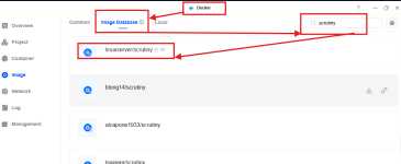

Bonsoir A tous ;)
🎵Jellyfin fonctionne parfaitement chez moi sous Docker/UGOS depuis 48h!
Je dois aussi surveiller la santé et la performance des
- 2 SSD/PATRIOT P400 Lite 2000GB, basse consommation, (P400 Lite PCIe M2 GEN4 x4),
& plus tard des (disques durs non installés à ce jour)
- 2 HDD/SEAGATE BarraCuda (ST5000LM000), 5 To, 2,5" SATA 6 Gbit/s, 5 400 tr/min, 128 Mo de mémoire cache,
J'ai pensé à Scrutiny (tool qui permet de surveiller la santé/performance des HDD/SDD) via CC (Configuration Compose) du Conteneur Docker pour Créer le projet.
(y)l'Admin Evo avait partagé un tuto vraiment bien détaillé, le lien est ici:
[tuto] Install App Scrutiny/Docker via CC
J'ai essayé de me démerder tout seul via Terminal du Docker! Mais quelque chose cloche?🔓
Terminal s'ouvre chez moi dans une petite fenêtre sous:
/Conteneur/ugreen_jellyfin-reinett (cette App est [En cours d'exécution]
et est donc accessible par:
/Console/Terminal/Ajouter/Commande /bin/bash
NB/Sous UGOS pas de Terminal sur le bureau, pas disponible depuis le Centre d'apps non plus!
Mon CC ugreen_scrutiny-reinett est prêt à l'emploi ?
L'erreur suivante m'empêche de [Déployer] donc validation puis Exécution immédiate après la création refusée!!!
Erreur de configuration des paramètres des volumes : Chemin d'accès NAS non trouvé (Ligne 19,21)
?Comment implémenter l'accès au NAS? en ligne 19 et 21?

Idem pour la CC scrutiny
devices: - /dev/nvme0:/dev/nvme0 - /dev/nvme1:/dev/nvme1 - /dev/sda:/dev/sda
Tout fonctionne aujourd'hui, le tableau de bord s'ouvre à l'URL http://192.168.?.???:6070/web/dashboard
?Pour répondre à la question de Xtreem (y)
Eh bien cela m'a permis de m'apercevoir que le premier HD SEAGATE BarraCuda (ST5000LM000) a un problème! non détecté lors du test SMART complet par le tool UGOS!
Le test SMART de Scrutiny indique que le BarraCuda est en bon état, mais a un problème à :
- le Command Timeout (ID 188) a une valeur élevé de 4295032833 et a échoué! Les autres valeurs sont bonnes, sans secteurs réalloués ni erreurs graves
Le test approfondi avec loutil maison UGOS n'a pas détecté de secteurs défectueux et indique simplement Normal
Je regarderai cela de + près prochainement! En attendant il est sous l'étroite surveillance de l'agent Scrutiny 👮‍♀️ :D
bon WE 🍎
(*) tool qui permet de surveiller la santé/performance des HDD/SDD) via CC (Configuration Compose) du Conteneur Docker
