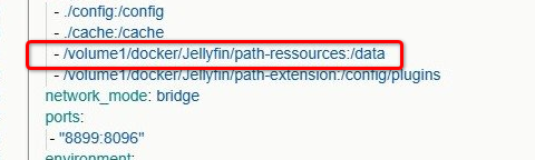

J'ai vérifié la Config. Compose du conteneur Jellifin: Néant pas de path du lecteur SSD/Volume 2

D'apres ce que je comprends des captures, a Jellyfin, tu dois lui demander de scanner le dossier /data :

Je viens de relire ton message, et je comprends que tes médias sont dans un dossier partagé [MMJB] sur le volume 1 ?
Si oui, alors dans la config du conteneur le volume devrait etre :
- /volume1/MMJB:/data/MMJB

Hello. j'ai répondu en MP mais bon, je colle ma réponse ici, ça peut aider d'autres aussi...
Voilà mon fichier docker compose pour jellyfin.
sur le volume1/docker : c'est mon volume SSD où j'installe mes app docker
sur le volume2, c'est là où se trouve mes medias
il est important de donner à jellyfin les points de montage vers tes médias, sinon dans l'image docker, il n'aura pas accès à tes musiques/images/video.
ça s'est mis automatiquement par l'installer de l'app jellyfin de ugreen
- ./config:/config
- ./cache:/cache
L'installer te demande deux chemins
le 1er c'est
- /volume1/docker/jellyfin/data:/data
le deuxieme c'est
- /volume1/docker/jellyfin/plugins:/config/plugins
les autres, je les ai ajoutés (à l'installation avec le bouton pour ajouter des chemins supplémentaires)
En espérant que ça te débloque.

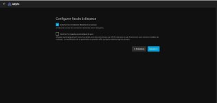

ÉTAPE 5
Il n'y a pas de raccourci pour lancer l'interface graphique du Jellifin wizardlibrary
CLIC sur l'accès rapide pour lancer le moteur de configuration du Serveur Multimédia (domestique)
Renseigner le nom du serveur, l'ID, le password puis valider
Aucune difficulté lors de l'ajout d'une médiathèque!

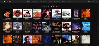

La détection du dossier est instantanée! aleluia 🥴
Jellyfin a bien scanner le dossier /volume2/MMJB

Hello.
Quelques remarques en lien avec l'installation
1. Pour le chemin d'accès aux ressources, ce répertoire local est monté dans l'image docker sur un répertoire qui s'appelle "data". J'ai donc choisi d'appeler mon répertoire local /data pour qu'il est le même nom que dans l'image docker. Le mot "ressources" n'est qu'une traduction, j'ai donc préféré garder le nom du répertoire original.
2. Idem pour le chemin d'extension, il s'appelle plugins dans l'image docker, donc j'ai voulu avoir un répertoire local du même nom.
3. concernant le fait de dupliquer l'image docker jellyfin fournie par ugreen pour pouvoir ajouter dans le docker compose les chemins vers les medias, l'installation n'est pas très parlante, mais on peut faire sans. Sur le screenshot ci-dessus, il y a en haut à droite un lien "Ajouter". Il faut comprendre que : le premier chemin qu'on met, c'est le chemin du répertoire "data" de jellyfin dans l'image docker (donc accès aux ressources), et qu'avec le bouton ajouter, on peut en ajouter autant qu'on veut, et c'est là qu'il faut ajouter les montages entre nos répertoires locaux de photo/vidéo/musique pour qu'ils soient visibles dans l'image docker et qu'on puisse ensuite créer les médiathèques dans l'interface de config de jellyfin.
Le point important, c'est que si on ne le fait pas au moment de l'installation, il n'est plus possible de les ajouter après car le fichier docker compose généré à l'issue de l'installation est en lecture seule (vu que c'est une app ugreen, ils ne veulent pas qu'on trifouille dans la conf). Bref, si on fait tout comme il faut à l'installation, on peut s'arrêter à l'étape 2 et c'est donc beaucoup plus simple ;)
Réactions: DIDOUDD et reinett
Hello.
Bonjour X ;)
Bien sur, il vaut mieux faire simple que compliqué…
A l'étape/Jellyfin Configuration d'installation, il faut renseigner :
1) Chemin d'accès aux ressources : Dossier partagé/docker/ugreen_jellyfin/path-ressources
2) Chemin d'extension : Dossier partagé/docker/ugreen_jellyfin/path-extension
J'ai bien sur essayé à ce niveau d'implémenter mon Volume2/Dossier partagé/MMJB... (voir capture écran)
Malheureusement l'accès au répertoire media n'a pas possible !
Le répertoire volume 2 n'existe pas! Ma tentative d'hier soir a avorté!!! (n):unsure:
La consultation via Docker/Conteneur/Terminal de l'image ne trace pas le lecteur volume2? Il n'existe pas puisqu'il n'a pas été créer dans la CC du conteneur Jellifin.
La CC Jellifin est verrouillée par le Centre de Contrôle Apps de UGOS Debian 12!
J'ai du supprimer l'image inopérante pour poursuivre mon idée de la duplication de l'image telle décrite dans le post 'step by step' d'hier soir.
Faudrait qu'un autre guy se lance dans ce chantier pour tester!
Q/As-tu pris des clichés du déroulé de ton installation?
🧠cogitation/
Après l'installation de l'App via le Centre d'Apps et l'étape ETAPE2 de mon déroulé plus aucune possibilité de modifier la CC (Config. Compose du conteneur Jellifin)!!!
Je ne vois pas d'autre solution que la duplication qui te permet justement l'accès à CC 'post installation'
Te remercie pour le suivi! Vivement le retour de test d'un autre enthusiastic tester?
