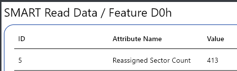

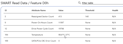

Le SMART :
Par contre, si je le remets dans le NAS et démarre, ça bip sans arrêt avec un message de disque défaillant, et de volume dégradé.
puis après un test SMART rapide :
Et l'historique :
Il avait donc été trouvé des erreurs en 2020, et là, plus rien.
Je n'y comprends donc pas grand chose, et ne sais pas quoi faire exactement.

Le SMART :
Et l'historique :
