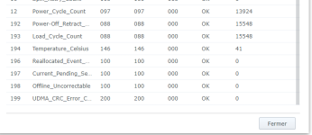

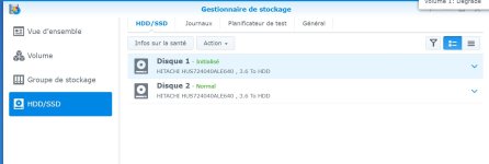

Voila, j'ai appliquer la procédure demandée, et je vous poste quelques copies d'écran, ik est a noté que mon disque 1 est en statut initialisé.
J'ai déjà eu cette alarme trois fois mais jusque la en demandant une réparation le système revenait à la normale.
Bien cordialement.Capture 1 disque 1.JPGCapture 1 disque 2.pngCapture 2 disque 1.JPGCapture 2 disque 2.pngCapture 3 disque 1.JPGCapture 4.JPGCapture 5 disque 1.png
Bizarre, ton disque 1 ne comporte pas d'erreur.
Tu n'a pas eu de coupure de courant sur ton nas par Hasard ?
Ca me parait étrange que le disque 1 soit juste en initialisé ( comme si il a été sorti du raid pour une raison quelconque).
Tu peux faire une réparation du raid et si ca recommence toujours avec le disque 1, il faudra pensait a le remplacer pour etre sur qu'il n'y ai pas un problème sur le disque.

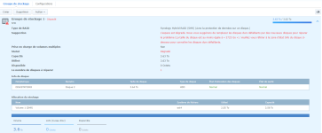

Merci Neo pour la rapidité de ta réponse, il y'a pu avoir une coupure de courant mais je n'y avait jamais pensé, j'ai eu ces problèmes depuis quelques mois déjà, donc si je remplace le disque j'en reprends un de même capacité, je le change et le raid se reconstruit ?
Je vais donc tenter la réparation

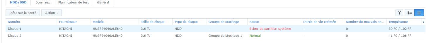

Mon disque indique maintenant une erreur de partition systèmeVoir la pièce jointe 5089
Fait une copie de tes données, retire le disque 1 et remet le puis fais une réparation du RAID.
Si ca ne marche pas, il faudra prévoir un changement pour un disque de même capacité ou de capacité supérieure.
La reconstruction du raid sera a lancer ( pas automatique).

@guizmo08 , En regardant les valeurs des infos santé de tes disques, c'est malheureusement très clair avec plus de 15000 arrêts. Je pense que tu eteins ton NAS tous les jours et qu'ils doivent aussi passer en veille ou hibernation très souvent. Ce sont ces opérations qui ont réduit la durée de vie de tes disques mécaniques. Ton disque 1 n'apprécie pas, le disque 2 vu ses chiffres identiques devrait aussi subir le même sort car je suppose que c'est la même série, achetés en même temps au même endroit.
N'éteinds jamais ton NAS, sauf obligation. Supprime les hibernations. Un onduleur est aussi conseillé, voir indispensable si tu tiens à tes données.
Ta priorité est de changer le disque au plus vite, de reconstruire le volume RAID dessus. Et de ne surtout plus arreter ton NAS pour faire des tests completements inutiles afin de préserver le disque 2 qui resiste encore. Supprime aussi les mises en hibernation.
