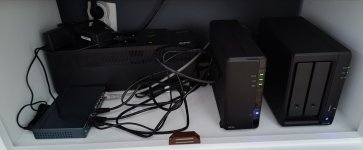

Bonjour la communauté.
Désolé pour tout ce battage, le problème était situé sur une prise RJ45 quadruple achetée chez Aliexpress. La qualité des contacts est pauvre, bien loin de celle qu'on retrouve sur les witch Netgear ou Linksys. Une fois le NAS branché sur le switch, tout est reparti.
Encore une fois désolé de tout ce remue ménage pour un problème somme toute mécanique.
Merci de vos efforts et bonne journée.

Non, je ne manque plus de prise, même si la chinoise est sur le départ, le switch en est pourvu à suffisance. C'est juste d'un peu d'ordre dont j'aurai besoin.
    130 KB · Affichages: 8
