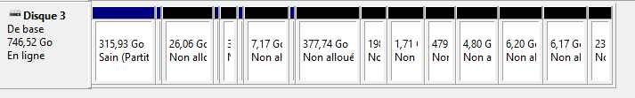

En pièce jointe, j'ai mis une copie écran de ce qu'affiche Seatools pour windows et une copie écran de ce qu'affiche le "gestionnaire de disque".
Sur l'un des diques durs les 746 Go sont saucissonnés, sur l'autre les 746 Go sont d'un bloc.

T'as 15000 partitions, il faut toutes les supprimer mais le mieux serais un formatage bas niveau avec un utilitaire constructeur.
