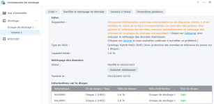

J'ai actuellement une alerte qui revient régulierment de mon NAS:
Detected an abnormal power failure that occurred on Drive 2 in Volume 1
avec pour corps de mail:
The system detected an abnormal power failure that occurred on Drive 2 in Volume 1. For more information, go to Storage Manager > Storage and check the suggestion under the corresponding volume.
To stop receiving this message, go to Storage Manager > HDD/SSD and select a drive. Then, click Action > Configure Write Cache, untick Enable write cache, and click Apply.
C'est un DVA1622 avec 2 DD de 4To Toshiba S300 (HCWT840) en SHR pour la gestion et l'enregistrement de mes caméras.
Je ne sais pas si cela vient du dd en emplacement 2 ou bien d'un défaut du NAS.
Il me préconise de faire un nettoyage de données:
J'ai déjà effectué quelques fois le nettoyage de données mais cela revient régulièrement.
Faut-il que j'essaye avec un autre disque dur? Peut-on le changer comme cela sur ce type de config?
