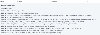

Cela fait maintenant quelques mois que j'ai un NAS DS920+ et j'en suis très satisfait. Récemment je me suis dis qu'il fallait désormais investir dans un onduleur pour m'assurer que les coupures que je subis de temps en temps n'impactent pas l'intégrité de mon Synology.
Le problème est que je n'y connais rien du tout ! J'ai donc commencé à farfouiller le net et comprendre qu'il existait 3 types d'onduleurs : offline, online et line interactive.
Après quelques recherches, je pense qu'il serait intéressant de partir sur un "line interactive", mon budget me le permet. En parcourant d'autres sujets sur ce forum, j'ai remarqué une référence qui revenait souvent : le EATON 5SC500I. Après une rapide recherche, il correspondrait à ce que je recherche.
En revanche, et c'est là où je suis preneur de vos lumières, le site de Synology n'évoque pas de compatibilité entre un DS920+ et le EATON (alors qu'il reste bien compatible avec le DS918+).. du coup je m'interroge sur la raison de l'absence de compatibilité entre ces deux produits (voir la capture d'écran).
J'avoue ne pas savoir s'il est vraiment incompatible ou non.. Si quelqu'un possède un DS920+, je serais très curieux de connaître la référence de l'onduleur branché avec :)

Pour moi, c'est simplement que Synology n'a pas mis à jour sa liste du matériel compatible. A partir du moment où l'onduleur dispose d'un lien de communication USB, il est "compatible" avec les NAS. Je n'ai jamais vu le contraire.
