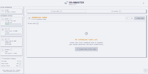

Après quelques recherches (interface et fonctionnalités) concernant la "mise en container" de Cron (absent sur ZimaOS), j'ai opté pour tester CronMaster et Crontab UI - qui semblent correspondre à mon cahier des charges : interface graphique et juste les fonctionnalités : convertion du code *** des intervales en 1 clic, fenêtre pour inscrire la commande à exécuter et journal de suivi.
J'en suis pour l'instant, à tester l'installation facile pour tous ... Crontab UI demande l'importation du dossier/dépôt et/ou déploiement en 1 seule ligne de commande (qui s'occupe de tout). Sachant que la méthode de déploiement de Crontab UI ne rassurera pas les débutants (SSH), je me suis donc orienté sur CronMaster qui s'installe facilement avec la simple importation du YAML officiel.

Test sur ZimaOS de CronMaster - et il n'accepte aucune commande :unsure: Trop néophyte dans le domaine ou bien l'app n'est pas compatible avec le système.
Donc je teste avec ZimaCron et là pas de soucis. Bon je laisse reposer l'affaire et reprendrais + tard
