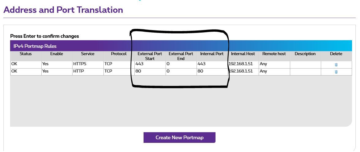

3) Pour les ports je ne sui s pas sur d'avoir bien fait celà :

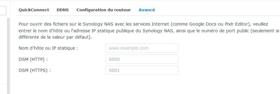

4) Y a til aussi qq chose a changer ici :

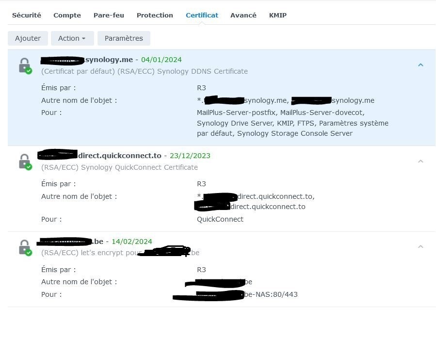

5) Pour les certificats je pense être bon aussi ( a confirmer )

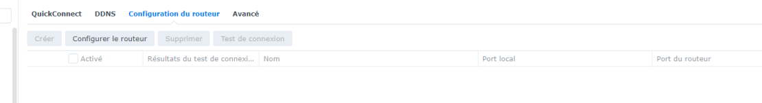

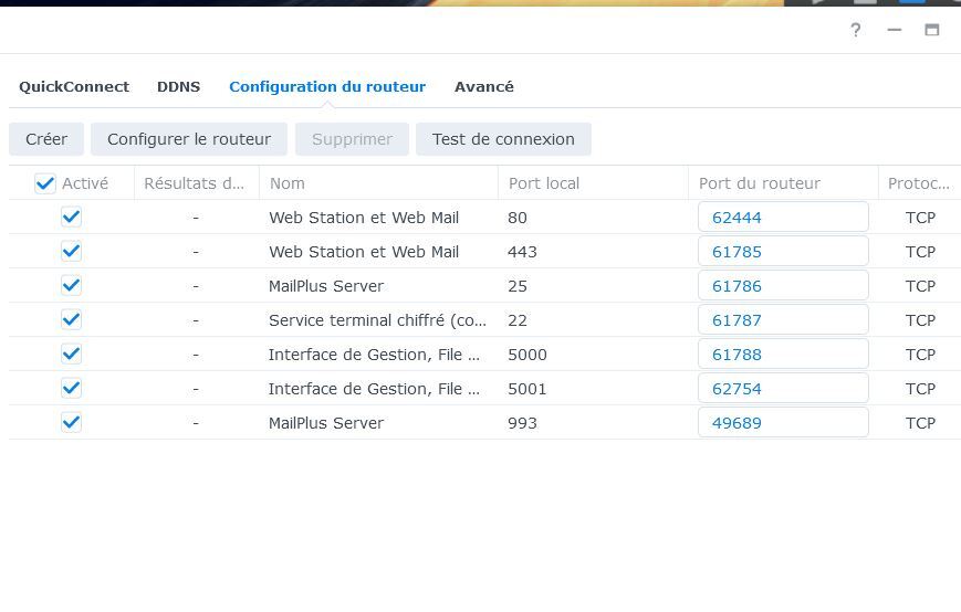

6) Et toujours ce fameux soucis de configuration du routeur qui me met tjs deux routeurs.... si je pense avoir compris j'utilise cette option c'est le synology qui fait les choses automatiquement...

Bien ; pour moi :
1) redirection pour OVH=Bon
2) Certificat pour le nom de domaine = Bon
Mais je ne comprend pas trop tes redirections de port .

Je n'ai pas activer quick connect et je n'ai pas activé la configuration du routeur dans le NAS synology ;

Ok c'est justement cette histoire de port auquel je ne comprends rien....
Dans la BBOX je viens d'aller virer le 22
Mais que dois je faire exactement avec les autres ?
Je laisse le 80 ouvert ? Je change dans dsm les 5000 et 5001 ?
Les ports du routeur dans les chiffres 60000 doivent ils etre changé ou reporté dans la BBOX ?
Les ports à ouvrir vers le NAS
80 (http) et 443 (https) pour les accés au serveurs Web et reverse proxy
5001 pour avoir un accés à DSM

Pour moi le pb est qu'il y a incohérence entre les ports ouvert dans la Box et ce qui est indiqué dans la config du routeur dans le NAS . Perso je n'ai rien dans cet écran.
Bonjour, puisque tu fais une translation d'un seul port, il faut mettre les mêmes valeurs pour les ports externe start et stop, soit :
External start : 443
External stop : 443
External start : 80
External stop : 80
Ton interface devrait t'interdire de laisser le champ stop a 0.
