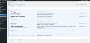

Est ce que tu comprends l'erreur que j'ai sur mon troisième post avec wordpress quand je clic pour acceder au site en haut a gauche il me met cette erreur...
C'est une erreur PHP fatal causé par ton extension "kadence". Essaye de le désactiver pour voir; il n'est peut-être pas compatible avec ton thème.
Vas dans le menu "Extensions", puis click sur le lien désactiver qui correspond à "kadence":

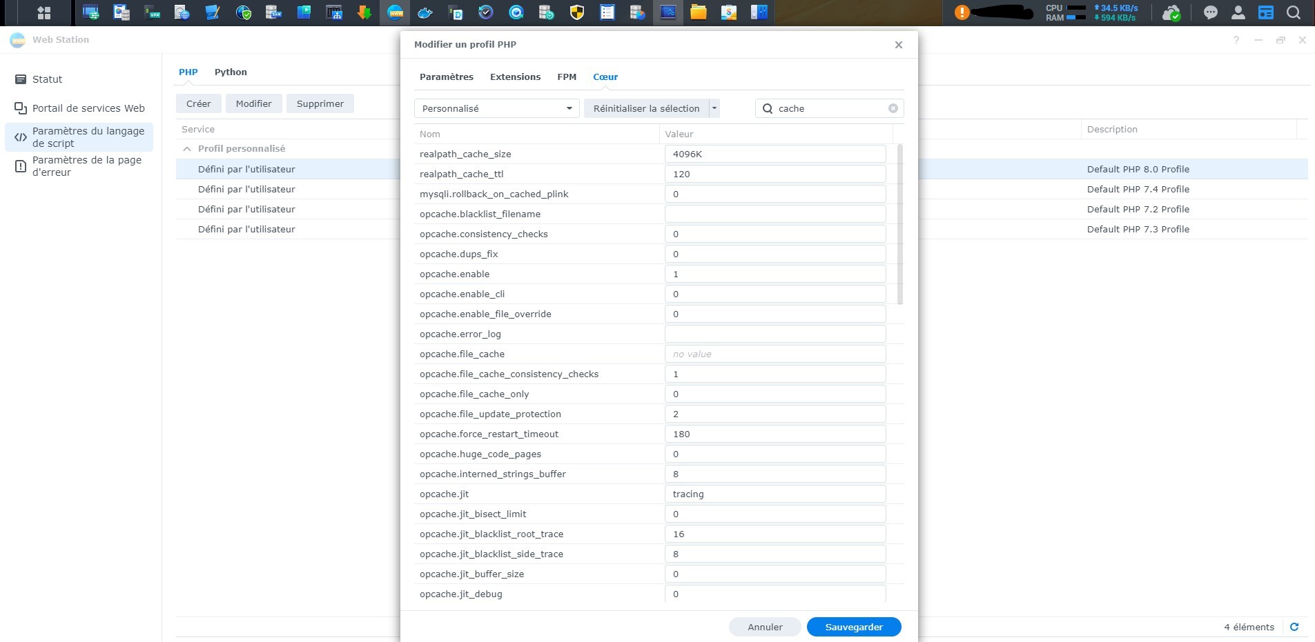

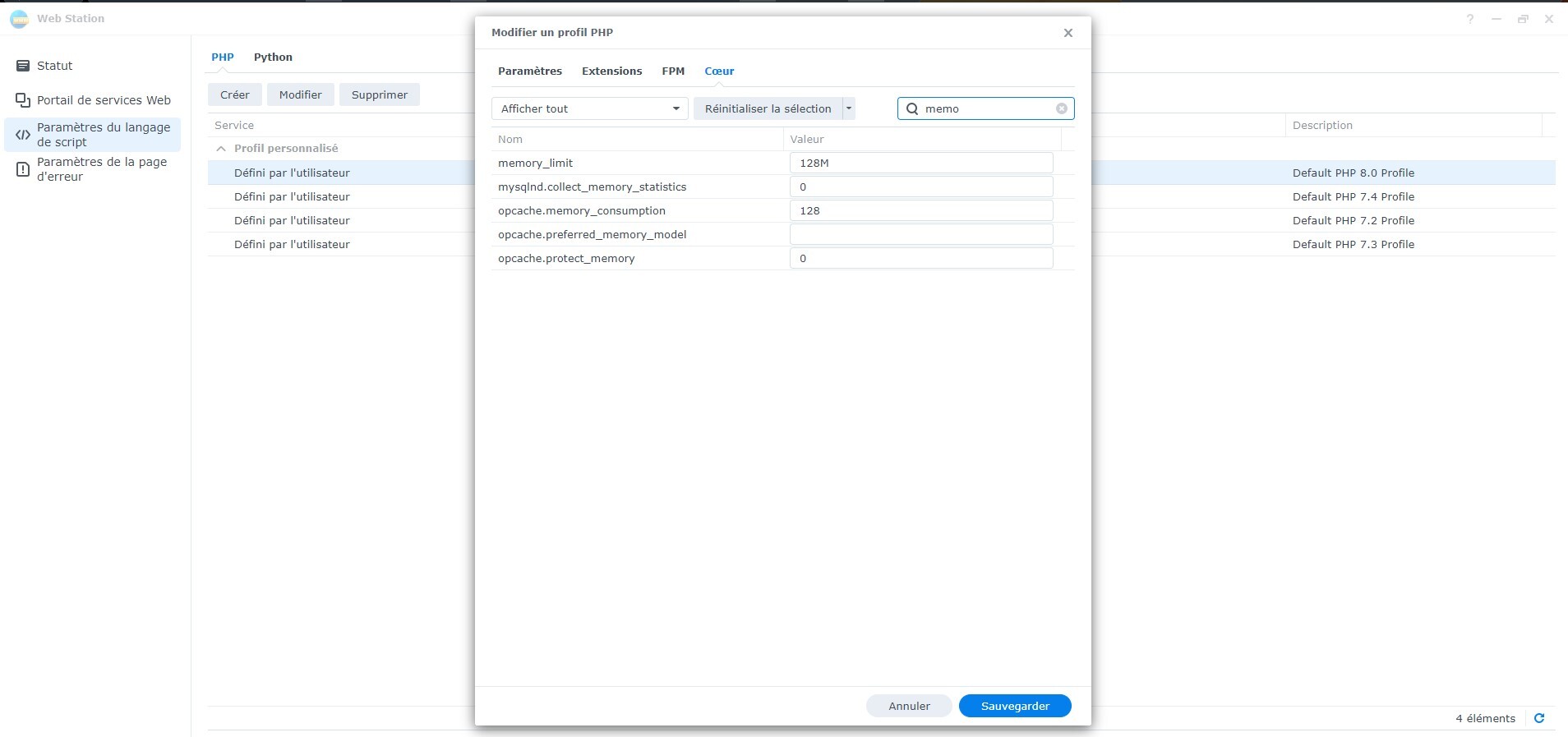

c'est le fichier des paramètres de connection de wordpress, pour le cache, il me semble qu'il faut l'activer dans webstation
exmple : https://www.php.net/manual/fr/book.opcache.php

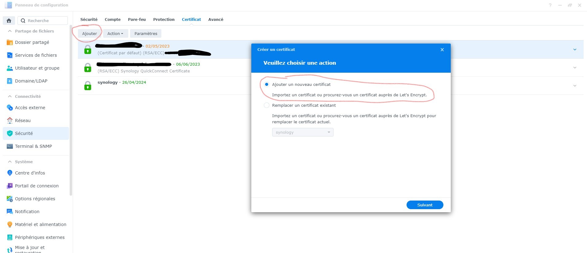

1) Pour quickconnect : Tu peux trés bien utiliser un nom de domaine Synology sans activé quickconnect ; il suffit d'ouvrir les ports que tu as besoins dans la BOX vers le NAS . Quickconnect comme le service Upnp ouvre des ports par défaut et tu ne maîtrise pas les ports qui sont ouvert . Le mieux est donc d'ouvrir les ports manuellement dans la partie : Règles de mappage des ports IPv4. ET tu devrais supprimer l'UpnP de ta Box .
Sans oublier d'ouvrir le port pour DSM (5001 par défaut)
2) Visiblement ton nom de domaine OVH est inactif . Il devrait -être au statut normal ( en vert ) dans la zone DDNS du Syno
Tant que ton nom de domaine ne sera pas actif tu ne pourra pas créer un certificat pour ce nom de domaine .
Il faut qq temps pour que ton nom de domaine se propage et tu peux le vérifier ici : https://www.whatsmydns.net/
3) Il faut t'assurer que tu as une IP publique fixe ; car si ce n'est pas le cas la configuration via OVH change .
Je vais regarder de plus prés tes captures d'écran OVH ......
Heum je viens de m'appercevoir que ton certificat est le certificat de Synology auto-signé . Il faut faire une demande de certificat Let'S Encrypt pour ton nom de domaine Synology .

Pour le cache, ça se passe ici (ps : ma config n'est plus bonne, car j'avais réinstallé le nas entre temps, donc ma copie d'écran ne correspond plus aux chiffres)
Pour le cache j'ai l'impression que toute mes données coincide...

Pour le certificat, ca y est j'en ai recréer un et dans les paras j'ai fait correspondre le site web avec ce nouveau certificat...

- avec un autre certificat rien que pour le site ?
Et comment le créer ? OK c'est réglé j'ai créer un deuxième certificat auquel j'ai attaché mon site...
Et comment passer en https ??
oui, les paramètres que tu vois sont les paramètres par défaut (puisque j'ai réinstallé le nas entre temps) et le cache du fichier conf, c'était avant la réinstallation, donc les paramètre de cache que j'ai posté, il ne faut pas les prendre en compte, il faut faire des recherche sur google
