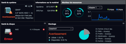

Suite à la mise à jour de mon NAS TS453A et à son non redémarrage automatique j'ai du l'éteindre de manière forcée via le bouton power.
Lorsque le NAS a redémarré il m'a indiqué un problème sur le disque dur 1 qui est à priori celui du système, j'ai fait plusieurs tests rapides qui n'ont pas révélé de panne cependant maintenant il m'indique que des erreurs de lecture/écriture irrécupérables ont été détectées :confused:.
J'ai tenté de changer le disque à chaud mais le Nas a un peu perdu les pédales car je pense que c'était le disque système, après redémarrage avec le disque 1 originel j'ai pu de nouveau accéder à mes données mais le disque a l'air HS :mad:(cf screenshot). Mais j'ai quand même pu lancer une sauvegarde de tout ce que j'avais dessus :)
Par ailleurs, le Nas tente désespérément de reconstruire le RAID 10, c'est la 2ème fois que je relance l'opération mais j'ai l'impression que le Pool de stockage n'arrive pas à se remettre dans un état nominal surement à cause du disque 1 (cf capture).

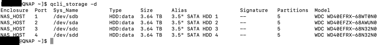

Pourrait tu te connecter en SSH, et nous donner quelques infos.
En admin, donne nous le résultat des commandes suivantes :
qcli_storage -d
md_checker
pvs -a
lvs -a
ls -alh /dev/mapper/

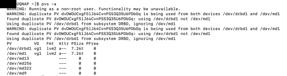

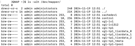

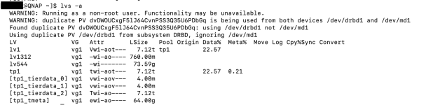

Merci pour le retour, voici les informations demandées.
C'est grave docteur :cry: ?
    63.3 KB · Affichages: 3
    60.8 KB · Affichages: 4
    102.1 KB · Affichages: 4
    106.7 KB · Affichages: 3
    115.8 KB · Affichages: 3
    32 KB · Affichages: 3

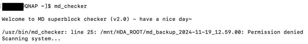

Le HDD1 n'est pas en forme. md_checker n'a pas fonctionné car tu n'est pas admin.
Si tu te connecte en SSH avec un compte autre que admin, il faut faire la commande sudo -i pour prendre les droits admin ( et valider son mot de passe, puis passer la fenêtre avec Y et Q )
Apres avoir validé cela, refait md_checker et donne nous aussi le résultat de cat /proc/mdstat

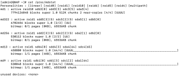

Voici les résultats :)
    117 KB · Affichages: 3
    124.8 KB · Affichages: 3
D’après les screens, tout semble en ordre contrairement a ce que tu dit l'interface. je pense qu'il y a un probleme de remonté d'information.
Le disque 1 est problématique, mais le RAID est bien fonctionnel.
Si je comprend bien, tu as un disque de remplacement pour ce disque 1 ? Pourrai tu sortir le disque 1, et placer le nouveau disque de remplacement ?
Attend 5min et ensuite, toujours depuis la connexion SSH, redonne nous les résultats de :
qcli_storage
qcli_storage -d
cat /proc/mdstat
md_checker
pvs -a
lvs -a

[admin@QNAP ~]# qcli_storage -d
Enclosure Port Sys_Name Type Size Alias Signature Partitions Model
NAS_HOST 1 /dev/sdb HDD:data 3.64 TB 3.5" SATA HDD 1 QNAP FLEX 5 WDC WD40EFZX-68AWUN0
NAS_HOST 2 /dev/sda HDD:data 3.64 TB 3.5" SATA HDD 2 QNAP FLEX 5 WDC WD40EFZX-68AWUN0
NAS_HOST 3 /dev/sdc HDD:data 3.64 TB 3.5" SATA HDD 3 QNAP FLEX 5 WDC WD40EFRX-68N32N0
NAS_HOST 4 /dev/sdd HDD:data 3.64 TB 3.5" SATA HDD 4 QNAP FLEX 5 WDC WD40EFRX-68N32N0
