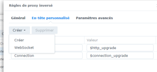

Pour le reverse proxy il est préférable de renseignier l'entête personnalisé/ créer / webSocket :
