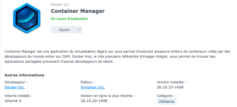

J'ai ça comme version :
Et je n'ai pas de MAJ à faire.
Peut-être que celle que tu as faite hier était celle fourni avant-hier, et que celle d'aujourd'hui est celle d'hier pour moi ^^
  • J'adore
Réactions: zypos
C'est bien cela , j'ai dû faire la mise à jour de la mise à jour :LOL:
