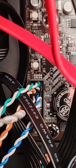

Hello, oui le problème persiste avec un autre OS et même lorsque je suis dans le BIOS et que j'appuie sur Power le PC s'éteint et se réallume...
J'ai pourtant bien brancher les cables power_SW, Reset SW, etc...
Je démonterais et prendrais une photo dès fois que je pense que ca soit bon et qu'en fait non, on sait jamais...

2 choses m'intrigues...
1- J'ai un bouton Reset SW sur la carte mère il sert juste a reset sans bouton tour ou c'est pour reset les config de la CM ?
2- Les fiches Power_SW, Power_LED, HD sont tous avec + a gauche et - a droite et la fiche Reset_SW est inversé, bon je pense que c'est fait exprès mais bon c'est con de la part du constructeur d'avoir tout mis + gauche et - droite sauf 2 (Reset_SW et CI (dont je ne sais pas a quoi ca sert))
Précision j'ai bien vérifié la fiche reset bien qu'elle paraisse à l'envers par rapport aux autres, ya bien le + sur le + et le - sur le -.Je joint des photo pour que ca soit plus parlant.
