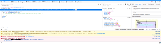

Quand tu est coincé sur cette page de chargement, et que tu active la console de ton navigateur (F12) rien de spécial dans la console ? pas d'erreur particuliere ?

- Quand tu est coincé sur cette page de chargement, et que tu active la console de ton navigateur (F12) rien de spécial dans la console ? pas d'erreurs particulieres ? J'ai 2 erreurs et pas mal de chose en CSS.

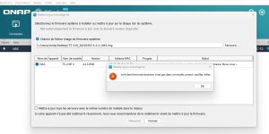

En fait, quelque soit la version, lorsque j'essaie d'installer une mise à jour, j'ai ce message. C'est bien "Mise à jour micrologiciel" qu'il faut faire depuis QFinder ?

Il ne faut pas le dezipper mais envoyer le .ZIP directement.
tu envoie du .DMG donc he pense que tu es sur Mac et que safari t'a ouvert directement le fichier...
si tu es sur Mac, telecharge le fichier sous firefox ou chrome ou désactivé l'option "ouvrir automatiquement les fichiers fiables " dans les réglages de safari
Je ne dois pas tout comprendre.
Je suis sous Windows 11.
Sous Qfinder, lorsque je dois sélectionner mon fichier de mise à jour, je n'ai pas la possibilité de choisir un fichier .ZIP. Je ne peux choisir qu'un fichier .IMG ou .BIN. C'est pour cette raison que j'ai dézippé mon fichier. Cela m'a permis d'obtenir un fichier IMG. Mais bon ça ne marche pas.
