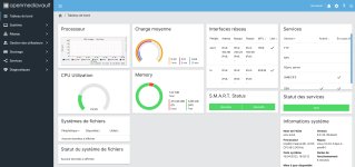

Voila, j'ai changé le mot, de passe, l'Ip et le port par défaut, il me reste de quoi faire :D
