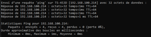

Quand je ping j'ai que l'adresse ipv6 qui s'affiche avec le message délai d'attente dépassé mais j'accède quand même a mon ordinateur portable avec dossier partagé

et si tu force le ping en ipv4 ?
ping -4 NAS5FECC6
Aussi tu as QuFirewall d'installé ? Tu limite peut etre trop l'acces en IPv6, essaye de le désactiver pour le test.
j'ai désactivé le firewall ca fait pareil par contre je viens de voir que quand je ping le NAS5FECC6 j'ai une autre adresse qui s'affiche 192.168.1.53 qui correspond a une prise connecté qui n'est pas branché sur le Nas je comprend pas. Et la 192.168.1.132 c'est l'adresse du port en 2.5g du Nas mais qui n'est pas branchéCapture d’écran 2023-01-06 131329.jpg
