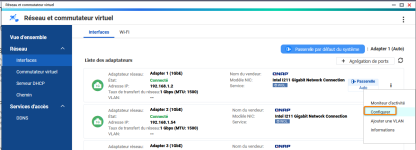

Par contre j'ai voulu vérifier les bonnes connections filaires et j'y ai rajouter un second câble Rj45 entre le switch et le Nas (la QNap à deux connecteurs Ethernet). A ma surprise cela donne dans le QFinder une seconde adresse IP pour le même Nas avec laquelle je peux me connecter au NAS avec QFinder et atteindre ses paramètres du coup - avant le Nas était inaccessible, sauf par un raccourci de fichier et uniquement accès au contenu sauvegardé (musique, dossier....) et pas aux paramètres et logiciels propre au Nas.

Dans Reseau et Commutateur virtuel controle ta configuration sur l'adaptateur 1
Essaye aussi avec QuFirewall désactivé

Il y a donc un probleme au niveau de la configuration reseau de ton interface. A vérifier dans Reseau et commutateur virtuel > Interfaces
Puisque l'acces a l'interface est OK, c'est surement un probleme de passerelle ( doit etre l'ip local de ta box, ou de DNS )
