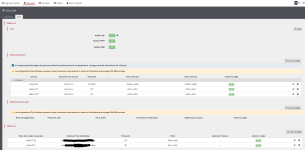

Et quelques captures d'écran si ça peut donner des pistes de là où se trouve le pb
