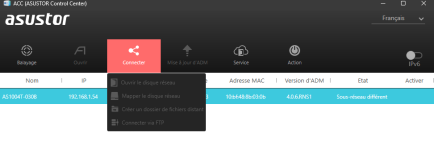

bonjour , suite a installation de Starling ( sans problème), après avoir branché routeur TP Link, ,j'ai retrouvé toutes mes connexions, sauf : pour accéder au Nas asustor avant : adresse était IP : 192.168.1.54 et maintenant j'ai ( as1004t-0308) sur explorateur fichier Windows , j'ai su attribué un lecteur a chaque DD : je voie les disques durs , mais je ne sais plus allé sur le logiciel du Nas: si je réinstalle le logiciel ,je vais supprimer toute mes réglages. Sur asustor (control center ): il y a juste une ligne écrite : NOM-(as1004t-030b) : IP- (192.168.1.54 ) : MODELE : numero de serie : adresse MAC : version ADM : etat ( sous réseau différent ): activer ( rien) . Comment accéder au NAS: DURDUR .............

voici le control center il donne IP 192.168.1.54 qui est ??? impossible a joindre
il renseigne que le sous réseau différent ??

bonjour , je reviens sur l'installation: j'ai fait un reset et le voila avec une adresse IP : tout fonctionne ainsi que ADM , en peu galéré pour configurer les autres pc (droit accès aux fichiers : comme IP j'ai : 192.168.0. ... - avant j'avais 168.192. mais ici le 1 au lieu du zero??..... ??
