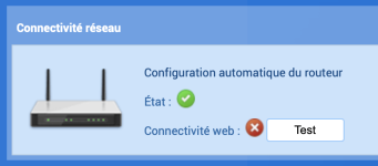

J'ai un problème avec mon QTS.
Ma connectivité web est toujours KO.
Je ne pense pas que cela soit normal et je ne sais pas corriger cette erreur.
Une idée la communauté ?
Par avance merci pour votre aide.
Fabwiss.

Ca t'aide si je te donne ceci ?
C'est la configuration par défaut car j'ai un reset hard hier.

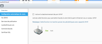

Le Nas doit-être en IP Fixe
Je déactive la fonction upnp de config du routeur ici : Capture1.PNG
J'ouvre les ports dans la box vers le Nas
Merci @EVOTk mais nous sommes d'accord qu'il me faut bien faire le nécessaire sur ma box (Freebox) ?
