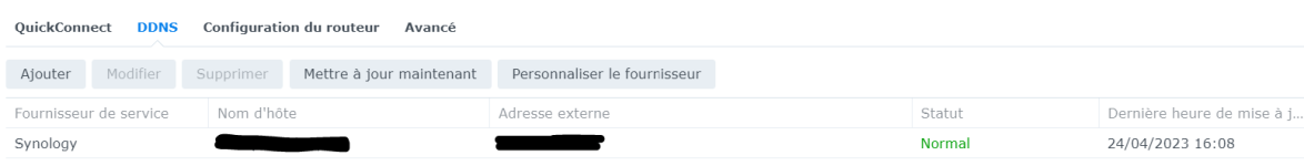

J'ai également configuré le DDNS pour pouvoir me connecter autrement que par Quickconnect (via un nom d'hôte associé a un certificat donc).
Cela fonctionne parfaitement en LAN wifi, parfaitement depuis l'extérieur.... Mais pas en LAN filaire : Dès que je branche un RJ45 sur mon PC, impossible de se connecter par ce nom d'hôte. Seulement via QuickConnect. Je comprends pas!

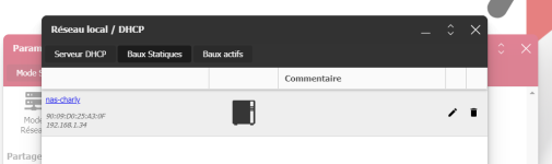

Voici la config que j'utilise (le LAN 1 ne me sert qu'au WOL, j'utilise le LAN 5 sinon) :
Le NAS apparait bien sur la box free :
Masque aussi le DDNS sur la capture, si c'est celui que tu utilises.
