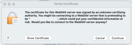

Je suis chez ovh j'ai fait une redirection de webdav.nas.mondomaine.com vers mon serveur NAS, dans DSM j'ai mis en place le reverse proxy webdav.nas.mondomaine.com -> http://locahost:5006 mais ça ne fonctionne pas j'ai cette popup
Et quand je clique sur continuer, j'ai cette erreur

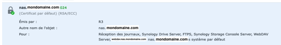

J'ai moi aussi tenté de mettre un serveur WebDav derrière un proxy inversé mais ça n'a pas fonctionné. Le certificat de base porte bien sur nas.mondomaine.com ? webdav.nas.mondomaine.com est-il bien enregistré dans les "autres noms" du certificat ?

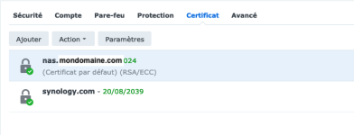

Merci pour ta réponse CyberFR, alors j'ai 2 certificats dont voici le détail
    26.7 KB · Affichages: 3
Apparemment ça confirme que WebDav ne fonctionne pas derrière un reverse-proxy. Je ne comprends pas pourquoi tu as une entrée nas.mondomaine.com qui pointe sur nas.mondomaine.com alors que c'est le domaine de base couvert par ton certificat.
