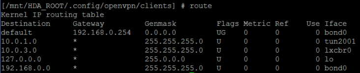

Je m'explique lorsque l'on monte un VPN, on est tous d'accord que le but c'est que les flux transites par défaut l'IP publique au bout du tunnel,
hors QNAP par défaut bloque cela grâce à l'option route-noexec (présent dans le client1/2/3) donc lorsque l'on veut vérifier par ou le flux par défaut va transiter on voit que c'est encore la passerelle LAN :
si quelqu'un a une idée je suis preneur !
